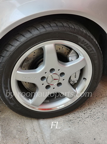

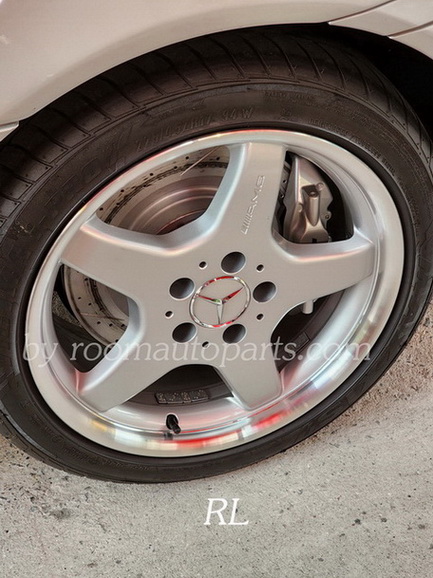

A : ล้อแม็กปัจจุบัน ST3 AMG 17"
A1 : Front : 7.5 x 17 " ET 37 / 5 x 112 / ยาง Maxxis 225 45 R17 ปี 0922 ---> สเปกโรงงาน A1704012802   ***หลบปั๊ม 345 AMG 4 Pot + จาน 345x30mm***
A2 : Rear : 8.5 x 17 " ET 34 / 5 x 112 / ยาง Maxxis 225 45 R17 ปี 0922 ---> สเปกโรงงาน A1704013002 / A1704012202   ***หลบปั๊ม AMG 4 Pot + จาน 330mm***
B : ล้อแม็กที่ต้องการ #1 ST3 AMG 18" ***ปลาดาว , SLK R171 , W209***
B1 : Front : 7.5 x 18 " ET 37 / 5 x 112 / ยาง 225 40 R18
B2 : Rear : 8.5 x 18 " ET 30 / 5 x 112 / ยาง 225 35 R18
C : ล้อแม็กที่ต้องการ #2 ST3 AMG 18" ***W203 , ใช้น็อตยาวเท่านั้น***
C1 : Front : 8 x 18 " ET 30 / 5 x 112 / ยาง BF Goodrich 225 40 R18 ปี 2022
C2 : Rear : 9 x 18 " ET 39 / 5 x 112 / ยาง Pirelli 255 35 R18 ปี 2020
***สรุปเลือกล้อชุดนี้จะดูเต็ม+ล้นนิดๆ***
ขยับเป็น ST3 AMG 18 ดูเต็มขึ้น ปั๊มโล่งขึ้น หลังเป็นตูดเป็ดแล้วตอนนี้

Re: Upgrade ST3 AMG 17" to ST3 AMG 18" W203 C230K AV FL 05
« ตอบกลับ #1 เมื่อ: กันยายน 17, 2025, 03:15:21 PM »
หลังเปลี่ยน-After
น็อตสแตนเลสเปลี่ยนใช้แบบยาวเหมือนกันทั้งหน้า และหลัง
ตั้งศูนย์ W203 C230K AV FL 05
