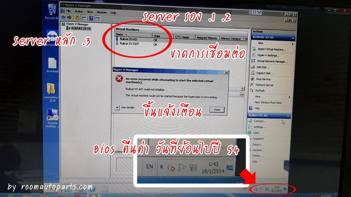

อาการ : วัน พฤ. ที่ 14 มี.ค. 62 เวลา 18.30 น. ไฟตก เครื่องลูกไม่สามารถใช้งานโปรแกรม Easyfo ได้ Restart แล้วก็ยังไม่สามารถใช้งานได้ Server หลัก(.3) ไม่สามารถเชื่อมต่อกับ Server (.1 และ .2) ได้ ถูกตัดขาดการเชื่อมต่อ ขึ้นหน้าต่างแจ้งเตือน "Hyper-V Manager : An error occured while attempting to start the selected virtual machine(s)."
สาเหตุ : UPS + ถ่าน Bios เสื่อม ทำให้วันที่ย้อนกลับไปปี 54 ค่า The Data Execution Prevention (DEP) หรือ No Execute Memory Protection หรือ Intel (R) Virtualization Tech ไม่เปิดการทำงาน ทำให้เครื่องลูกไม่สามารถเปิดใช้งานโปรแกรมดังกล่าวได้
วิธีแก้ : เปลี่ยนถ่าน Bios + แบต UPS ใหม่ ---> กด F7 ย้ำๆ เข้า Bios ---> เข้าหัวข้อ Rom-based Setup Utility ---> Advanced ---> Intel (R) Virtualization Tech เลือกจาก Disabled เป็น Enabled ---> กด F10 Save รอ Boot เข้า Windows เครื่อง Server หลัก(.3) ก็จะเชื่อมต่อกับ Server (.1 และ .2) เองอัตโนมัติโปรแกรมกลับมาใช้งานได้ตามปกติ
- เคสนี้สร้าง 3 IP อยู่ในเครื่องเดียว .1(Data Easyfo : AD) .2(Remote Desktop : RDP) และ .3(Server หลัก : SV-HV)
- ลิ้งค์แก้ปัญหาอาการดังกล่าว ---> You receive the error message "virtual machine could not start because the hypervisor is not running" in Windows Server 2008 or Windows Server 2008 R2
- HP ML 150 G6 E5504 HP SAS/SATA AP Svr S/N : SGH2101LN4 ***เข้า Bios กด F7 ย้ำๆ ก่อนเข้า Windows***
