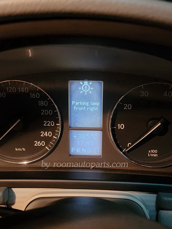

ไฟโชว์ Parking lamp front right W203 C230K AV FL 05
« เมื่อ: กรกฎาคม 11, 2025, 01:11:03 AM »
9 ก.ค. 68 วันนี้เช็ดถูรถ สตาร์ท เทสไฟปกติ อยู่ๆ ไปไฟหรี่หน้าขวาไม่ติด(ไฟโชว์ Parking lamp front right W203 C230K AV FL 05) นอกนั้นติดปกติ ไฟต่ำ ไฟสูง ไปตัดหมอก ไฟเลี้ยว
1. เช็คสายไฟโคมไฟหน้าขวาปกติ ตัวนี้ได้เปลี่ยนเป็น LED แล้วทั้งไฟหรี่ และไฟวงแหวน อาจเป็นเพราะสายไฟโคมยังไม่ได้เปลี่ยน เสื่อมร้าวแตกตามอายุ
2. ตรวจเช็ตกล่องฟิวส์ที่ห้องเครื่อง + คอนโซลคนขับฝั่งขวา + ฝากระโปรงหลังฝั่งซ้ายแล้วปกติ ***ระหว่างถอดเช็คฟิวส์ทีละตัว ได้ขัดล้างขาฟิวส์ทุกตัวทีเดียวก่อนเสียบกลับ ตะกรันคราบขาวบางตัวเยอะมากดึงออกยาก***
3. รอเช็คไฟ หลอดไฟ / 17 ก.ค. 68 ขณะใช้รถไฟกลับมาติดเหมือนเดิม คาดว่าน่าจะเกิดจากสายไฟร้าวแตกลายงาภายในโคมที่ยังไม่ได้เปลี่ยน
4. 13 ส.ค. 68 นัดช่างเข้ามาเปลี่ยนสายไฟในโคมฝั่งขวา R ใหม่เรียบร้อยแล้ว กลับมาใช้งานได้ตามปกติ ปัญหาเกิดจากสายไฟเดิมติดรถเก่าเสื่อมสภาพ ร้าวแตกลายงาทั้งชุด
