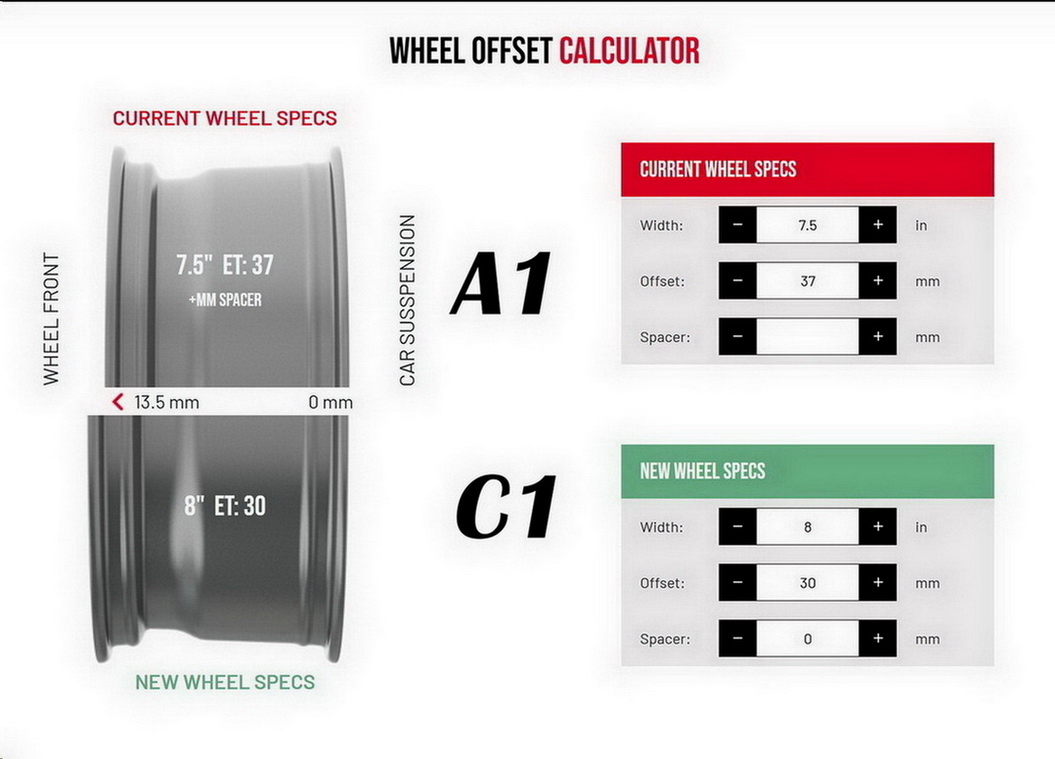

B : ล้อแม็กที่ต้องการ #1 ST3 AMG 18" ***ปลาดาว , SLK R171 , W209***
B1 : Front : 7.5 x 18 " ET 37 / 5 x 112 / ยาง 225 40 R18
B2 : Rear : 8.5 x 18 " ET 30 / 5 x 112 / ยาง 225 35 R18
C : ล้อแม็กที่ต้องการ #2 ST3 AMG 18" ***W203 , ใช้น็อตยาวเท่านั้น***
C1 : Front : 8 x 18 " ET 30 / 5 x 112 / ยาง BF Goodrich 225 40 R18 ปี 2022
C2 : Rear : 9 x 18 " ET 39 / 5 x 112 / ยาง Pirelli 255 35 R18 ปี 2020
***สรุปเลือกล้อชุดนี้จะดูเต็ม+ล้นนิดๆ***
ขยับเป็น ST3 AMG 18 ดูเต็มขึ้น ปั๊มโล่งขึ้น หลังเป็นตูดเป็ดแล้วตอนนี้

- https://jr-wheels.com/et-calculator

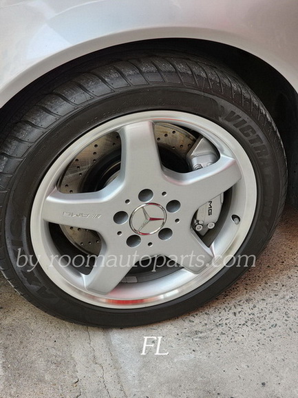

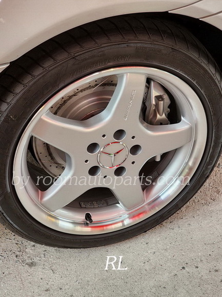

หลังเปลี่ยน-After
น็อตสแตนเลสเปลี่ยนใช้แบบยาวเหมือนกันทั้งหน้า และหลัง

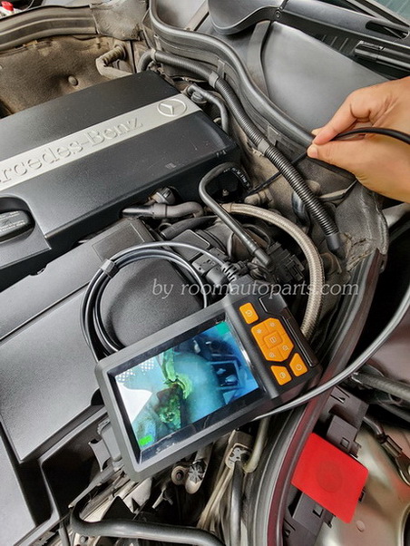

24 ก.ย. 68  9.00 น. วันนี้นัดลูกชายช่างไหลเข้ามาตั้งศูนย์ล้อ อ่อนนุช 37 หลังจากทดลองขับ ตรวจเช็คช่วงล่างศูนย์หน้า สรุป รุ่นนี้ไม่สามารถตั้งศูนย์ได้ Camber ล้อหน้าซ้าย -มากกว่านิดหน่อย ส่วนล้อหน้าขวา อยู่ในเกณฑ์ +-1 เลยแนะนำไปที่ ร้านวัฒนายนต์ ศรีนครินทร์ เป็นเก่าแก่มาก เคยมาทำนานแล้ว มาถึงก็เจอเถ้าแก่เล่าอาการให้ฟัง แกบอกรอช่างสักครู่
พอช่างมาถึง ดูป้าดเดียวรู้เลย ช่างแนะนำว่า ศูนย์หน้ารุ่นนี้ทำบังคับมา ไม่มีตัวปรับ ต้องใช้สกรูปรับเพลาลูกเบี้ยว ข้างละ 2 ตัว x 2 = 4 ตัว สกรูตัวนี้จะปรับพร้อมกันทั้ง Camber + Caster พอได้คุยกับช่างสักพัก ช่างแนะนำให้ลองเปลี่ยนยางคู่หน้า เน้นเป็นของ Yokohama หรือ Bridgestone เท่านั้น ส่วนยางคู่หลังจะใส่ของอะไรก็ได้
- อาการ W203 จะมีอาการกินซ้ายนิดๆ บางจังหวะก็ตรงปกติ เบื้องต้นจะลองเปลี่ยนยางตามคำแนะนำช่างดูก่อนนะครับ
- กรณีใช้สกรูตั้งศูนย์ล้อ จะมีค่าใช้จ่ายอยู่ที่ ตัวละ @1,000 x 4 ตัว = 4,000 + ตั้งศูนย์ 500 รวม 4,500.-
